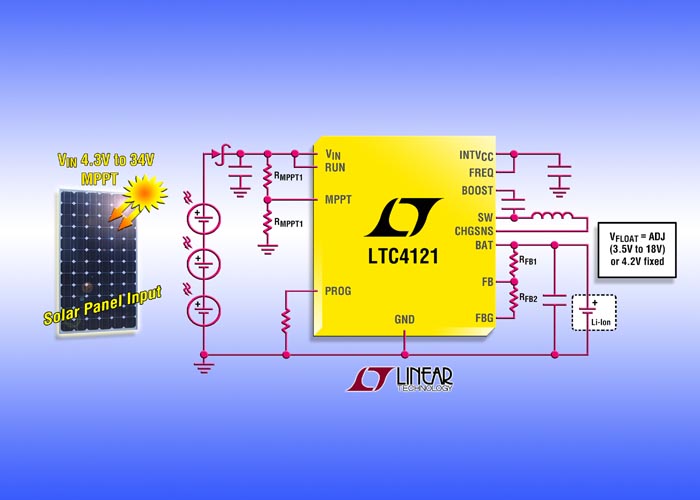

Linear Technology представила контроллер заряда аккумуляторов с максимальным выходным током 400 мА, работающий в режимах стабилизации тока/напряжения. Синхронная понижающая топология LTC4121 обеспечивает высокий КПД во всем интервале входных напряжений от 4.4 В до 40 В. Напряжение заряда, программируемое в широком диапазоне от 3.5 В до 18 В с точностью ±1%, позволяет использовать микросхему с литий-ионными, литий-железо-фосфатными (LiFePO4) и свинцово-кислотными аккумуляторами. Предлагается также версия LTC4121-4.2 с фиксированным плавающим выходным напряжением, предназначенная для одноэлементных литий-ионных аккумуляторов. Асинхронная архитектура микросхемы обеспечивает высокий КПД заряда, достигающий 94%, а также малое падение напряжения, как при запуске, так и в рабочем режиме. Типичными областями применения новых контроллеров могут быть портативные приборы, устройства с питанием от солнечных батарей, а также датчики и системы промышленного и военного назначения.
Linear Technology - LTC4121
Для согласования с высокоимпедансными входными источниками, такими, как, например, солнечные панели, LTC4121 может устанавливать свое входное напряжение в программируемых процентных долях от входного напряжения холостого хода. Если входное напряжение опустится ниже заданной пользователем доли от входного напряжения холостого хода, зарядный ток автоматически будет уменьшен. Технология слежения за точкой максимальной мощности (MPPT) позволяет оптимально использовать энергию разнообразных источником с большим выходным сопротивлением, даже в условиях эксплуатации, далеких от идеальных.
Выходной ток LTC4121 программируется в диапазоне от 50 мА до 400 мА. При глубоком разряде батареи контроллер автоматически включает режим предзаряда малым током. Так же автоматически микросхема включает новый цикл заряда, если напряжение батареи падает более чем на 2.2% от заданного значения. В перечне защитных элементов микросхемы имеются таймер прерывания заряда с двухчасовой выдержкой и вход NTC термистора, который может использоваться для контроля температура батареи. На два выхода с открытыми стоками выводится статусная информация о режиме заряда и неисправности схемы.
LTC4121 выпускается в низкопрофильном 16-выводном корпусе QFN с размерами 3 × 3 × 0.75 мм со вскрытым основанием для улучшения отвода тепла. Параметры приборов групп E и I гарантируются в диапазоне рабочих температур от –40 °C до 125 °C. В партиях из 1000 приборов цены, установленные на одну микросхему группы E, начинаются от $2.60.

  • Широкий диапазон входных напряжений от 4.4 В до 40 В;
  • Напряжение заряда аккумулятора регулируемое в диапазоне от 3.5 В до 18 В;
  • Температурная компенсация входного напряжения;
  • Слежение за точкой максимальной мощности
  • LTC4121-4.2: фиксированное напряжение заряда 4.2 В;
  • Высокий КПД, достигающий 94%;
  • Ток заряда, программируемый в диапазоне от 50 мА до 400 мА;
  • Точность установки выходного напряжения не хуже ±1%
  • Зарядный ток, программируемый с точностью ±5%
  • Низкопрофильный 16-выводной корпус QFN (3 × 3 × 0.75 мм) со сниженным тепловым сопротивлением.
