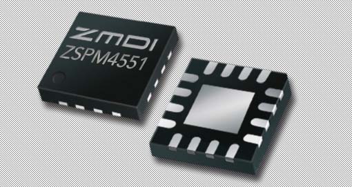

Фокусирующая свои усилия на разработке семейств компактных и высокоэффективных приборов для нужд автомобильных, промышленных, медицинских, информационных и потребительских технологий, немецкая полупроводниковая компания ZMDI сообщила о выпуске микросхемы синхронного DC/DC преобразователя ZSPM4551 для заряда Li-ion аккумуляторов.
ZMDI - ZSPM4551
Благодаря конфигурируемому напряжению прекращения заряда, зарядному току и ряду других параметров, ZSPM4551 обеспечивает оптимальные условия заряда для очень широкого диапазона Li-ion аккумуляторов. Частота преобразования 1 МГц, позволяет разработчикам использовать малогабаритные элементы фильтров, экономить место на печатной плате и сокращать стоимость систем.
В микросхему ZSPM4551 интегрирован интерфейс I2C, позволяющий пользователю устанавливать специфическое для каждого приложения, привязанное к температуре напряжение прекращения заряда и зарядный ток. Постоянный выходной ток прибора может достигать 1.5 А.
ZSPM4551 содержит встроенные силовые ключи и схемы температурной компенсации. Микросхема защищает Li-ion аккумулятор от протекания чрезмерного зарядного тока, перегрева и повышенного напряжения. Кроме того, процесс заряда прерывается в случае истечения установленного времени тайм-аута. Об аварийных режимах ZSPM4551 сообщает внешним схемам сигналом на выходе NFLT.
В категории аналогичных приборов ZSPM4551 имеет выдающиеся характеристики. КПД преобразователя на основе этой микросхемы достигает 92%, а типичный ток потребления в дежурном режиме равен 10 мкА.
