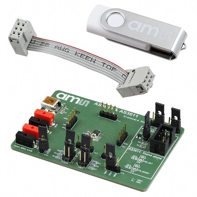

Austriamicrosystems анонсировала два новых контроллера заряда аккумуляторов для мобильных устройств. Понижающие DC-DC преобразователи AS3610/11 обеспечивают быстрый и эффективный заряд Li-Ion аккумуляторов токами до 1.25 А. Разработчики предусмотрели множество решений для обеспечения безопасности и защиты, как самих микросхем, так и аккумуляторных батарей. Микросхемы позволяют измерять внутренний ток и поддерживают операции USB Host/OTG. В AS3610 предусмотрен I²C интерфейс для внешнего контроля, а AS3611 работает независимо.
austriamicrosystems - AS3610, AS3611
Характеристики и особенности микросхем AS3610/11 позволяют использовать их в устройствах, питаемых от одного Li-Ion аккумулятора. Например, в таких приложениях как глюкометры, пульты дистанционного управления, GPS навигаторы, мобильные телефоны, электронные словари и книги.
Микросхемы импульсных контроллеров заряда AS3610/11 разрабатывались с учетом требований минимального уровня пульсаций, предъявляемых рынками мобильных телефонов и портативной техники. Реализация зарядных устройств на новых микросхемах облегчается благодаря тому, что большое количество опций и функций контролируется либо замыканием контактов, либо однократным программированием внутреннего ПЗУ. AS3610 так же поддерживает ограничение входного тока 900 мА для USB 3.0.
Так же к особенностям импульсных зарядных устройств AS3610/11 относятся:
  • защита от перенапряжения свыше 22 В,
  • защита от переполюсовки питания,
  • контроль температуры микросхемы и аккумулятора,
  • блокировка по превышению установленного лимита времени.
Микросхемы AS3610/11 выпускаются в миниатюрных корпусах MLPD14 размером 3 × 3 мм, имеют диапазон напряжений питания от 2.7 до 5.5 В и рассчитаны на работу при температуре от –40 до 85 °C. Так же, доступен вариант корпуса WL-CSP для приложений, требовательных к габаритам.
