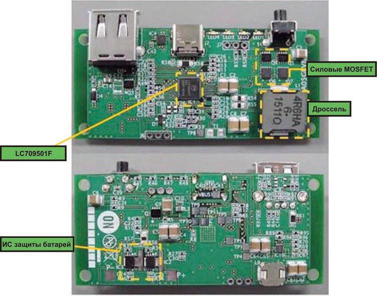

Оценочный набор LC709501F
Оценочный набор LC709501F.
USB хост контроллер микросхемы LC709501F поддерживает соединение с приложениями на основе iOS и Android, что предоставляет возможность обмена с подключенным смартфоном для отображения на его дисплее состояния батареи и статуса процесса зарядки (время зарядки, срок службы, количество циклов зарядки и т.д.). Устройство работает с запатентованными протоколами зарядки (такими как Fast Charge и Qualcomm Quick Charge), используемыми в настоящее время производителями смартфонов для сокращения периодов перезарядки. Для обеспечения эксплуатационной долговечности устройство снабжено механизмами защиты от перегрузки по току и повышенного напряжения, а также имеет вход подключения внешнего термистора для контроля температурных уровней. LC709501F работает в диапазоне температур от –40 °C до +85 °C.
