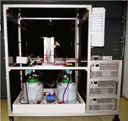

Прототип проточного редокс-аккумулятора с выходной мощностью 1 кВт
Прототип проточного редокс-аккумулятора с выходной мощностью 1 кВт.

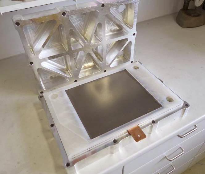

Разряд и заряд происходят в тонких реакционных камерах, объединенных в стеки для увеличения выходной мощности. В настоящее время размеры мембран, а следовательно, и отдельных ячеек, имеют размер листа бумаги формата A4. Одна из проблем, решаемая методами математического моделирования, заключается в обеспечении равномерности протекания электролита через эти большие мембраны. В конце года планируется создать установку мощностью 20 кВт. Порог в 1 МВт исследователи надеются преодолеть примерно через пять лет.

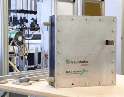

к проточных редокс-элементов с объемом активной зоны 700 см2 Лабораторная испытательная установка мощностью 1 кВт, предназначенная для оценки результатов моделирования
Стек проточных редокс-элементов с объемом активной зоны 700 см2.
Лабораторная испытательная установка мощностью 1 кВт, предназначенная для оценки результатов моделирования.
