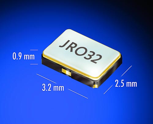

Jauch анонсировала новый кварцевый генератор JRO32 в миниатюрном корпусе для поверхностного монтажа. Прибор выпускается с единственной выходной частотой 32.768 кГц, и отличаясь исключительно малой мощностью потребления благодаря применению пьезоэлемента камертонного типа, найдет применение в часах реального времени (RTC). Генератор дополняет разработанный ранее прибор JO75.
В JO75 используется кристалл AT-среза с температурной стабильностью от ±100 ppm до ±25 ppm в диапазоне температур –40 … +85 °C, или ±20 ppm в диапазоне температур –10 … +70 °C. Выход генератора по скорости нарастания и спада (не более 6 нс) совместим с «нормальной» HCMOS логикой.
Jauch - JRO32
В JRO32 устанавливается пьезоэлемент камертонного типа, и температурная стабильность прибора типична для кристаллов подобного типа. Генератор JRO32 разрабатывался специально для минимизации потребляемой мощности, поэтому его выходной сигнал намного «медленнее» (200 нс макс.).
Таким образом, потребителю предлагается выбор:
  • JRO32 – с минимальной мощностью потребления и стабильностью, характерной для камертонных кристаллов
  • JO75 – с лучшей термостабильностью и с более широким диапазоном рабочих температур
Основные особенности JRO32:
  • стандартный миниатюрный корпус 3.2 × 2.5 × 1.0 мм
  • диапазон напряжений питания 1.5 … 5.0 В
  • малая мощность потребления
  • пьезоэлемент камертонного типа
  • тристабильный выход
  • металлокерамический корпус
  • пригоден для процесса бессвинцовой пайки при максимальной температуре 260 °C
  • соответствует требованиям директивы RoHS
