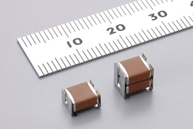

Murata создала серию KCM монолитных керамических чип конденсаторов с металлическими выводами, разработанных специально для использования в электронных устройствах автомобилей.
Автопроизводители, подогреваемые постоянно растущим интересом к решению экологических и энергетических проблем, настойчиво занимаются разработкой и совершенствованием гибридных и электрических автомобилей.
На используемые в электронике управления этих автомобилей монолитные керамические конденсаторы, и в особенности, на конденсаторы большой емкости, воздействуют значительные растягивающие и сжимающие усилия, обусловленные деформацией подложек при резких перепадах температур, заставляющие принимать самые серьезные меры по защите припоя от растрескивания. К аналогичным последствиям приводит воздействие механических ударов и вибраций. Все это предъявляет к надежности конденсаторов гораздо более жесткие требования, нежели в случае продукции общего назначения. Именно поэтому, металлические выводы, выполняющие функции эластичных амортизаторов, так необходимы для конденсаторов, используемых в автомобильной электронике.
Murata - конденсаторы серии KCM
Особенности
  • Амортизирующее действие металлических выводов снижает нагрузки, вызываемые температурными и механическими воздействиями, и значительно увеличивает надежность конденсаторов.
  • Расположение конденсаторов один над другим экономит место на печатной плате и увеличивает суммарную емкость.
