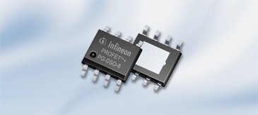

Компания Infineon в настоящее время выводит на рынок вторую серию нового поколения дискретных интеллектуальных верхних ключей – PROFET™+. В эту серию входят три одноканальных прибора с сопротивлением RDS(on) 30, 45 и 90 мОм.
Семейство PROFET™+ специально разработано для управления лампами и светодиодами в жестких условиях эксплуатации автомобильной электроники. Приборы поддерживают все современные функции диагностики и защиты. Высокая точность измерения тока позволяет диагностировать даже минимальную нагрузку, такую как светодиоды. Очень высокая устойчивость всех компонентов семейства к коротким замыканиям является эталоном для рынка. Все семейство поддерживает один и тот же набор функций – изучив один прибор, вы знаете все семейство.
Infineon - PROFET+
Новые одноканальные приборы в компактном корпусе DSO8 с открытой теплоотводящей площадкой имеют такое же маленькое посадочное место, что и представители семейства двухканальных приборов в корпусе DSO14 с открытой теплоотводящей площадкой (2×20 – 180 мОм). Такая модульность обеспечивает максимальную гибкость при разработке, позволяющую заменять нагрузки и устройства без внесения серьезных изменений в топологию печатной платы.
Производство полного семейства PROFET™+, в которое войдут приборы с сопротивлением RDS(on) от 8 до 180 мОм, будет развернуто в ближайшие 2 года.
