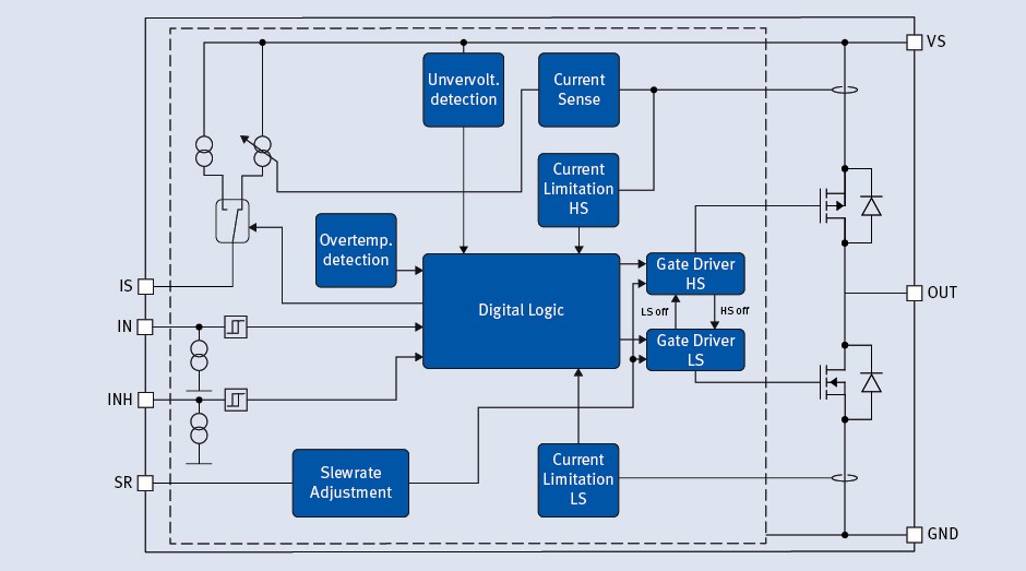

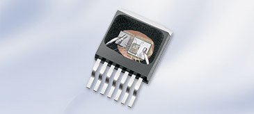

Приборы NovalithIC (BTN89x2) компании Infineon представляют собой готовый защищённый полумост с малым сопротивлением, выполненный в одном корпусе. Они могут использоваться вместе с другими приборами NovalithIC для создания H-моста или трёхфазного моста.
Infineon
Представители нового семейства NovalithIC имеют типичное значение сопротивления канала всего 10 мОм при 25°C, поддерживают высокочастотное ШИМ-переключение и обеспечивают защиту от перегрузки по току, от перенапряжения и защиту от перегрева. Данное семейство предлагает оптимизированные по цене, масштабируемые и чрезвычайно компактные решения для защищённых сильноточных ШИМ-электродвигателей. NovalithIC™ содержит p-n-MOSFET, который обеспечивает значительное снижение уровня электромагнитных излучений и рассеиваемой мощности за счёт оптимизированной формы сигнала переключения и отсутствия генератора подкачки заряда.
Infineon BTN89x2
В новых приборах NovalithIC диапазон рабочих напряжений расширен до 40 В, поэтому они идеально подходят для самых разных автомобильных и промышленных приложений.
Особенности
  • Интегрированный полумост
  • Поддержка ШИМ
  • Вход логического уровня: подключение непосредственно к микроконтроллеру
  • Ограничение тока для снижения рассеиваемой мощности и для защиты от короткого замыкания
  • Регулируемая скорость нарастания выходного сигнала для оптимизации электромагнитных помех
  • Возможность измерения тока
  • Отключение при перегреве
  • Встроенная схема генерации «мёртвого времени»
