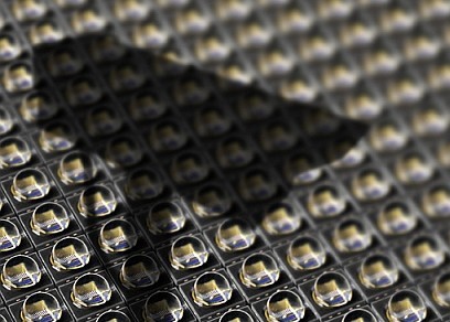

OSLON SFH 4715S компании OSRAM Opto Semiconductors – это наименьший на сегодняшний день светодиод ИК-диапазона с оптической мощностью более одного ватта. Размеры прибора всего 3.75 × 3.75 мм, что делает его исключительно удобным для использования в качестве компактного источника подсветки в КМОП и ПЗС камерах. Рекордные характеристики устройства достигнуты благодаря наностековой технологий изготовления корпусов и температурной стабильностью корпуса OSLON Black Series.
OSRAM Opto Semiconductors - SFH 4715S
ИК светодиоды OSLON обеспечивают 1070 мВт оптической мощности при рабочем токе 1 А, а их температурное сопротивление составляет всего 6.5 К/Вт. Светодиоды имеют встроенные линзы с углом испускания ±45°. Благодаря этим специальным линзам светодиоды, OSLON обеспечивают на 15% больше выходной мощности, чем подобные устройства без линз. Длина волны 850 нм светодиодов OSLON особенно хорошо сочетается с характеристиками чувствительности КМОП и ПЗС датчиков видеокамер. Миниатюрный корпус позволяет располагать компоненты гораздо компактнее, что повышает общую плотность мощности готовых устройств. Особую пользу от повышения мощности извлекут 3D камеры, так как инфракрасные светодиоды могут модулироваться сильными токами, вплоть до 5 А в диапазоне частот до 10 МГц.
Достижение рекордно высокого отношения мощности к размеру в светодиодах компании OSRAM Opto Semiconductors обеспечивается сочетанием применения ее наностековой технологии и использования термостабильных корпусов OSLON Black Series. Высокоэффективные стековые кристаллы имеют два соединенных последовательно p-n перехода, что позволяет производить почти в два раза большую оптическую мощность по сравнению со стандартными излучателями. Конструкция корпуса OSLON Black Series базируется на металлической выводной рамке, и его температурное расширение четко соответствует температурным характеристикам печатных плат. Таким образом, была достигнута хорошая циклическая стабильность, даже при значительных колебаниях температуры, какие бывают, например, на открытом воздухе. В остальных отношениях светодиоды так же соответствуют высочайшим стандартам, например, автомобильному стандарту AEC-Q101. Вместе с последними технологиями изготовления кристаллов и великолепным корпусом светодиоды имеют гарантированное время службы до 50000 часов.
ИК светодиоды OSLON полностью совместимы с их аналогами для видимого спектрального диапазона. Производители приборов наружного освещения или систем видеонаблюдения, комбинирующие светодиоды видимого и ИК диапазонов, могут применять в своих наработках ИК светодиоды OSLON, используя при этом существующие конструкции и топологии печатных плат.
ИК светодиодами OSLON OSRAM Opto Semiconductors расширяет свои позиции в сфере инфракрасного освещения, добавляя новый класс в группе одноваттных приборов. Особенно полезным новое устройство будет в охранной индустрии. Возможная область применения – от подсветки для ИК камер и систем видеонаблюдения до устройств машинного зрения и систем распознавания номерных знаков автомобилей. По словам доктора Йорга Хирлина (Joerg Heerlein), управляющего маркетингом ИК устройств компании OSRAM Opto Semiconductors, ИК светодиоды OSLON открывают новое семейство продуктов: «В наших планах выпуск 940-нм версии. Бóльшая длина волны снижает, так называемый, эффект красного свечения: ввиду свойственной человеку способности распознавать интенсивное инфракрасное излучение как блеклое красное свечение, эти ИК светодиоды специально приспособлены для источников света, невидимых человеком».
