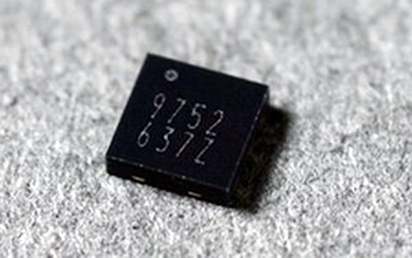

Число приложений, использующих датчики присутствия человека, в последнее время увеличивается, в частности, за счет устройств Интернета вещей. Однако датчики пироэлектрического типа не способны обнаруживать объекты через стекло, что существенно усложняло конструкцию конечных изделий. Теперь же для приложений малой дальности (с дистанцией обнаружения порядка 1 м) компания Asahi Kasei Electronics (AKM) разработала датчик присутствия человека AK9752. Устройство воспринимает ИК-излучение через слой стекла, что позволяет использовать его в сконструированных соответствующим образом портативных компьютерах и домашних информационных продуктах. В прибор AK9752 интегрированы оригинальный квантовый датчик ИК-излучения на основе антимонида индия (InSb), схема обработки входного сигнала, преобразующая ток в напряжение, специальный термометр для измерения температуры чувствительного элемента, 16-битный АЦП, интерфейс I2C и триггер прерывания.
AKM - AK9752
  • Способность воспринимать излучение через стекло:
    Датчики пироэлектрического типа не могут детектировать объекты через стекло. Выпущенный AKM ранее прибор AK9750 не пропускает инфракрасные лучи с длиной волны до 5 мкм, способные проникать через стекло. Благодаря высокой чувствительности к инфракрасному излучению диапазона 5 мкм и ниже, новые датчики AK9752 могут на расстоянии одного метра обнаруживать объекты, отделенные стеклом толщиной до 0.7 мм. Это без каких-либо конструктивных компромиссов делает AK9752 идеальным датчиком для домашних информационных систем, в которых используются устройства с защитным стеклом.
  • Обнаружение предметов без использования линз:
    Для работы на расстояниях до 1 м AK9752 не нуждается в линзах. Прибор выпускается в очень компактном тонком корпусе, обеспечивающем большую гибкость конструирования оконечных устройств информационных систем.
  • Самая миниатюрная в мире микросхема инфракрасного датчика:
    Ультракомпактный тонкий корпус SON с шестью выводами (2.2 × 2.2 × 0.6 мм).
  • Встроенный термометр:
    AK9752 способен измерять температуру светочувствительного элемента.
  • Низкое потребление мощности:
    При напряжении питания 1.8 В и частоте выходного сигнала 10 Гц потребляемый AK9752 ток не превышает 100 мкА. Низкому энергопотреблению также способствует функция прерывания внешнего микроконтроллера. Этим прибор обеспечивает продолжительную работу устройств с батарейным питанием.
