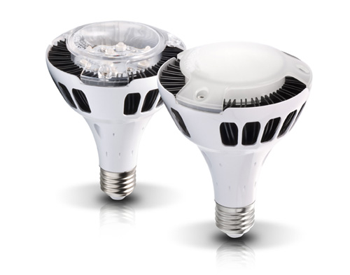

FZLED выпустила новую серию 12-ваттных светодиодных ламп, каждая из которых объединяет в себе семь мощных светодиодов Cree с длительным сроком службы. Устройства серии PAR30-03 выпускаются в вариантах с переключаемым диммированием и TRIAC (фазовым) диммированием. Это простая и экономичная замена для стандартных малоэффективных ламп с патронами E26 и E27. Лампы серии PAR30-03 выделяются над стандартными решениями универсальной совместимостью и разнообразием опций для каждого пользователя.
FZLED - PAR30-03 series
FZLED возвращает своим пользователям возможность управления освещением. Пользователи моделей с переключаемым диммированием могут легко выбирать желаемую яркость нажатием кнопки ВКЛ./ВЫКЛ., устанавливая последовательно уровни 12%, 25%, 50% и 100% от полной интенсивности. Версия с TRIAC диммированием обеспечивает как низковольтное (100…120 В AC), так и высоковольтное (220…240 В AC) TRIAC диммирование. Так же доступна версия без функции диммирования.
Существуют варианты с прозрачным и матовым покрытием. Матовое покрытие обеспечивает угол рассеивания 120°, в то время как лампы с прозрачным покрытием выпускаются в вариантах с углом рассеивания 60°, 40° и 25°, что делает серию PAR30-03 наиболее универсальным выбором для всех видов внутреннего, архитектурного, декоративного и заливающего освещения. Ламы работают в широком диапазоне напряжений от 100 до 240 В. Даже в неблагоприятных электрических условиях, гарантированы безопасность и длительный срок функционирования ламп с защитой от перегрузки по току.
Лампы серии PAR30-03, с вариантами в версиях с теплым (FZL-PAR30-03-WW-12) и холодным (FZL-PAR30-03-CW-12) белым свечением – очевидный выбор для всех типов внутреннего освещения. WW-12 обеспечивает 750 лм с цветовой температурой 3000 К при значении индекса цветопередачи более 80, а CW-12 – поток 850 лм с цветовой температурой 6000 К.
Благодаря сверхнизким эксплуатационным расходам используемых светодиодов Cree со сроком службы 50000 часов, а также, стильным корпусам из алюминия и пластика, эти новые светодиодные лампы дают клиентам решение для освещения высокой яркости, снижающее энергопотребление и «дружелюбное» к окружающей среде.
При КПД более 80%, внушительном значении эффективности и конструкции с оптимизированными температурными характеристиками, FZLED преподносит клиентам лучшее решение для внутреннего освещения, доступное на рынке на сегодняшний день.
