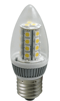

LEDtronics анонсировала серию ламп на SMD светодиодах. Серия DEC02SM-B11E26 выпускается в пластиковых колбах, имеющих форму традиционных ламп-миньонов, пропускающих свет во всех направлениях и защищающих от ультрафиолетового излучения. Эту неприхотливую лампу можно использовать везде, где раньше применялись стандартные лампы на 120 В с 26 мм резьбовым патроном, например в люстрах, настенных бра, в декоративной подсветке.
LEDtronics - DEC02SM-B11E26

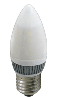

Эти лампы-миньоны с цоколем E26, светящиеся цветом галогенных ламп, имеют срок службы 50,000 часов. Кроме того, вследствие использования в конструкции SMD светодиодов, лампы стали устойчивы к вибрациям, ударам и частым включениям/выключениям. Лампы серии DEC02SM-B11E26, потребляя всего 3 Вт, дают световой поток от 174 до 202 лм! Лампы не требуют никакой переделки светотехнической арматуры и вставляются как обычные лампы, что позволяет заменять устаревшие энергоемкие лампы накаливания быстро и безболезненно.

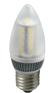

Миньоны с резьбовым цоколем E26, аналогичным цоколю лампы накаливания, имеют цветовую температуру (2500 … 2700 K), такую же, как галогенные лампы. По просьбе заказчиков в лампы могут устанавливаться светодиоды других цветов. В радиальной плоскости лампы светят в направлении 360°, а в перпендикулярной плоскости – в угле 135°. На выбор предлагаются три вида колб: прозрачная, матовая, молочно-белая.
Прозрачная пластиковая колба Матовая стеклянная колба Молочно-белая пластиковая колба
