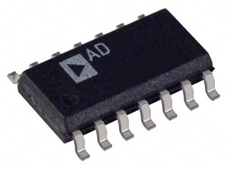

Компания Analog Devices Inc. начинает выпускать микромощный счетверенный прецизионный операционный усилитель с КМОП входом – AD8659. Особенностью данной микросхемы является высокая стойкость к электромагнитным помехам, поскольку коэффициент подавления электромагнитных помех – 91 дБ.
Достоинствами AD8659 являются так же малый ток потребления – всего 18 мкА/усилитель, крайне малый ток смещения – 1 пА.
AD8659 рекомендуется использовать, где присутствуют значительные помехи, а именно в оборудовании промышленной автоматизации, программируемых логических контроллерах, усилителях сигналов датчиков.
Краткие технические характеристики
  • коэффициент подавления электромагнитных помех: 91 дБ,
  • напряжение смещения, максимальное: 350 мкВ;
  • входной ток смещения: 1 пА;
  • дрейф напряжения смещения: 2 мкв/ °С;
  • спектральная плотность шума: 50 нВ/√Гц;
  • полоса рабочих частот: 200 кГц;
  • потребляемый ток: 18 мкА/усилитель;
  • корпус: 14-TSSOP.
