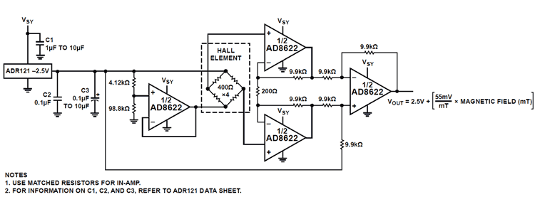

Компания Analog Devices приступила к серийному выпуску микросхемы AD8622. Это сдвоенный, прецизионный операционный усилитель с «rail-to-rail» по выходу и током потребления всего 350 мкА.
Типовое напряжение смещения всего 10 мкВ, дрейф 0.5 мкВ/ºС и шум 0.2 мкВ (в полосе 0.1…10 Гц) делают этот усилитель идеальным выбором для приложений, которые критичны к точности измерений.
Основные области применения усилителя – портативная и стационарная измерительная техника, медицинская техника, усиление сигналов с мостовых датчиков и термопар.
Пример применения AD8622 как усилителя мостового датчика
