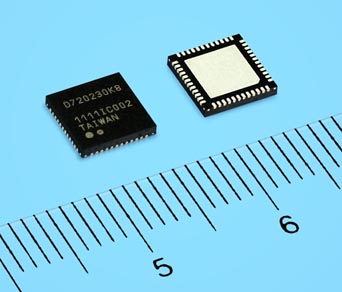

Компания Renesas Electronics объявила о начале производства микросхемы моста USB 3.0-SATA3, ориентированной на применение в портативных накопителях данных с интерфейсом USB. uPD720230 – это первая в мире микросхема для сопряжения интерфейсов USB 3.0 и SATA3, поддерживающая протокол UASP (USB Attached SCSI Protocol).

Спецификация uPD720230
Наименование
uPD720230K8-621-BAE-A
Напряжение питания
2,5 В
Температурный диапазон
От 0 до 85 °C
Протоколы USB
SuperSpeed UASP, SuperSpeed BOT, HighSpeed BOT, FullSpeed BOT
USB
SATA
Управляющая оконечная точка×1,
Поточная IN/OUT оконечная точка × 2, Прерывание × 1
Поддержка 15 поточных IN/OUT оконечных точек в режиме SuperSpeed
Чтение/Запись/Запись с проверкой, аппаратный ускоритель
Поддержка версии 3.0;
поддержка скорости данных 1.5 Гбит/с; 3.0 Гбит/с; 6.0 Гбит/с
Система безопасности SATA
Система питания, инициируемая хостом (HIPM)
SATA RAID/Хаб SATA
Режим IEEE1619 AES 128/256 XTS
Встроенный стабилизатор
питания системы безопасности
Аутентификация IEEE1667
2.5 В … 1.2 В импульсный стабилизатор; 5 В … 3.3 В LDO
Осциллятор
30 МГц или 20 MГц
Корпус
48-QFN (6 × 6 мм), с шагом 0.4 мм
