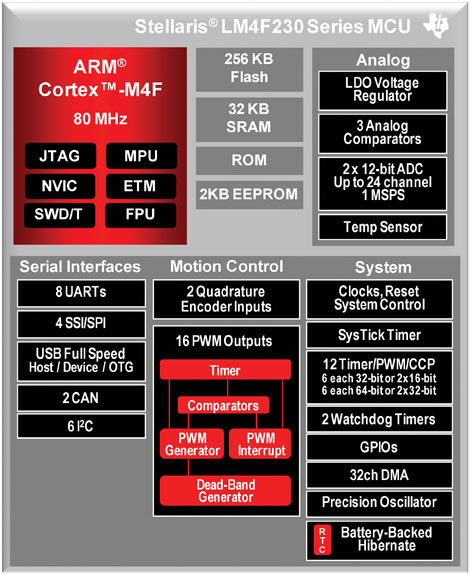

Блок-схема микроконтроллеров Texas Instruments Stellaris LM4Fx
Отличительные особенности:
  • все варианты микроконтроллеров LM4Fx имеют интегрированное ядро ARM Cortex-M4F с модулем вычислений с плавающей точкой:
    • ускорение выполнения математических операций, возможность упрощения цифровой обработки синалов;
    • первый микроконтроллер, выполненный по 65 нм технологии – достигается высокая производительность при низком энергопотреблении;
  • рабочая частота до 80 МГц;
  • до 256 КБайт встроенная Flash-память, 32 КБайт SRAM;
  • интегрированная память EEPROM для хранения пользовательских данных и конфигурации, позволяет снизить стоимость конечной системы;
  • до 2-х 12-битных АЦП, 24 входных канала:
    • 12-битная точность АЦП достигается при скорости работы 1 MSPS без каких-либо дополнительных аппаратных усреднений;
  • опционально интерфейс USB 2.0 с поддержкой USB Device, Host, OTG;
  • функционал для управления двигателями: многоканальный ШИМ и два интерфейса квадратурного энкодера;
  • коммуникационные интерфейсы:
    • 8 модулей UART;
    • 6 каналов интерфейса I2C;
    • 4 канала SPI/SSI;
    • до 2-х контроллеров интерфейса CAN;
  • режимы пониженного энергопотребления;
    • масштабируемость за счет вариации объема встроенной памяти и корпусного исполнения, возможность оптимального выбора микроконтроллера в соответствии с нуждами приложения;
    • ток потребления в режиме ожидания составляет 1.6 мкА, что позволит продлить срок службы батарей в портативных устройствах;
  • корпусное исполнение: 64/100/144-выводный LQFP.

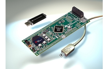

Компания осуществляет полную поддержку разработчиков и системных проектировщиков, выпуская целую линейку оценочных наборов, которые отличаются интегрированной средой разработки, включенной в состав наборов: EKK-LM4F232, EKC-LM4F232, EKI-LM4F232, EKS-LM4F232, EKT-LM4F232.
 Texas Instruments: оценочный набор EK-LM4F232
Компактная оценочная плата выполнена на базе микроконтроллера LM4F232, имеет богатую периферию и поддерживает интерфейс отладки и программирования JTAG.
