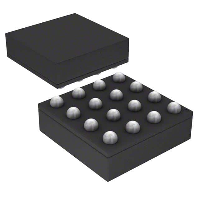

Микросхема EMIF06-MSD03F3 отличается наиболее совершенным миниатюрным корпусом, используемым в данном типе устройств, но, в отличие от продукции конкурентов, она имеет функцию обнаружения механической или электрической вставки карты. Это освобождает разработчиков от необходимости использования метода обнаружения карты, что является более удобным подходом для их приложения и хост-системы. Микросхема также имеет встроенные подтягивающие резисторы, гарантирующие работу системы при отсутствии карты, и EMI-фильтр для подавления помех от GSM.
Основные особенности EMIF06-MSD03F3
  • Защита от ESD ±15 кВ, в соответствии со стандартом IEC 61000-4-2
  • Защита для всех линий питания и данных SD-карт
  • Максимальная емкость, нагружающая линии интерфейса – 7 пФ
  • 16-выводной корпус WLCSP с габаритами 1.54 × 1.54 мм и высотой 0.4 мм
  • Интегрированная пассивная и активная технология ST IPAD
