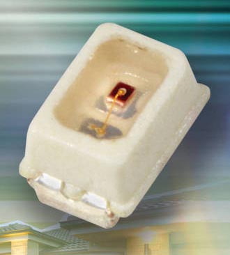

Компания Vishay Intertechnology анонсировала новую серию мощных мини-светодиодов в сверхкомпактном корпусе размерами 2.3 × 1.3 × 1.4 мм. Выполненные в целях увеличения светоотдачи по передовой технологии AllnGaP, предлагаемые устройства серии VLMx233.. соответствуют стандарту AEC-Q101 для автомобильных приложений и доступны со следующим набором цветов: ярко красный, красный, янтарный, нежно-оранжевый и желтый.
Vishay - VLMx233..
Представленные высоко интенсивные светодиоды имеют низкое тепловое сопротивление переход-окружающая среда (480 K/Вт) и рассеивают мощность до 130 мВт, в связи с чем могут эксплуатироваться при токах до 50 мА.
Небольшой размер компонентов и большая сила света, достигающая 1400 мкд, делают их идеальными дляавтомобильных приложений, таких как внутренняя фоновая подсветка приборных панелей и внешнее направленное освещение, для использования в светофорах и дорожных знаках, для индикаторов и подсветки аудио и видео оборудования, для ЖК переключателей и для наружной рекламы.
Полуширина диаграммы направленности светодиодов равна ±60° а разброс силы света в пределах упаковки не превышает 1.6. Приборы классифицируются по силе света, типу корпуса и цвету. Удовлетворяющие директиве RoHS 2002/95/EC, и в соответствии с WEEE 2002/96/EC, светодиоды серии VLMx233.. поставляются упакованными в блистер-ленту шириной 8 мм. Приборы могут паяться ИК нагревом с профилем предварительной подготовки, соответствующим требованиям JEDEC Level 2a.
