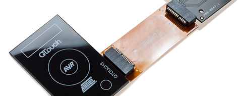

Компания Atmel выпускает многоканальный контроллер сенсорного интерфейса AT42QT2120, который обладает самой высокой чувствительностью. Контроллер позволяет определить приближение пальца человека или объекта с расстояния до 25 см. Такая возможность позволит реализовать более интеллектуальные сенсорные интерфейсы, например, при определении приближения целевая система выходит из спящего режима, затем включается подсветка дисплея и выполняются подготовительные операции для работы с сенсорным интерфейсом. Контроллер идеален для применения в автомобильной, компьютерной, бытовой технике, а также в медицинских приборах и промышленном оборудовании, где требуется технология определения приближения объекта к сенсорным кнопкам.
Atmel: контроллеры сенсорного интерфейса AT42QT2120
Контроллер сенсорного интерфейса AT42QT2120 использует сенсорный алгоритм QTouchADC, чтобы исключить потребность во внешних компонентах и снизить конечную стоимость системы. Эта архитектура также предоставляет самую высокую скорость сканирования и низкое энергопотребление для приложений, которые выполняют сканирование на приближение объекта в режиме ожидания.
