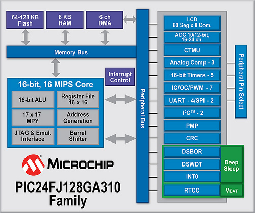

Блок-схема микроконтроллеров Microchip PIC24FJ128GA310
Отличительные особенности микроконтроллера PIC24FJ128GA310:
  • 16-разрядный Flash-микроконтроллер с ультранизким потреблением;
  • производительность 16 MIPS;
  • аппаратный перемножитель 16 бит×16 бит, аппаратный делитель 32 бит×16 бит;
  • Си оптимизированный набор инструкций;
  • 128 КБайт Flash-память, 8 КБайт ОЗУ;
  • встроенный осцилляторы с поддержкой 8 кГц – 8 МГц, до 32 МГц с PLL;
  • 6 каналов DMA;
  • технология XLP, потребление:
    • 10 нА в режиме Deep Sleep;
    • 400 нА при работающих часах реального времени в режиме Vbat;
    • 330 нА в режиме Sleep с сохранением содержимого ОЗУ;
    • 270 нА при запущенном сторожевом таймере в режиме Deep Sleep;
  • несколько режимов тактирования с возможностью переключения для достижения максимальной эффективности;
  • 10/12-битный 24-канальный дифференциальный АЦП;
  • встроенный аппаратный модуль измерения времени заряда для реализации сенсорного интерфейса (24 канала)три аналоговых rail-to-rail компаратора;
  • аппаратные часы реального времени с календарем и системой будильников;
  • коммуникационные интерфейсы: 4 канала UART, 2 канала SPI, 2 канала ШИМ;
  • пять 16-битных таймеров;
  • мониторинг тактовой частоты;
  • поддержка интерфейса JTAG;
  • возможность переназначения линий ввода/вывода;
  • напряжение питания 2.0 В – 3.6 В.
Встроенная функция резервного питания позволяет автоматически перейти на питание от резервного источника при отключении основного напряжения питания, и обратно. Интегрированный контроллер ЖК индикатора поддерживает непосредственное управление 480 сегментами, что позволит реализовать более информативные приложения.
