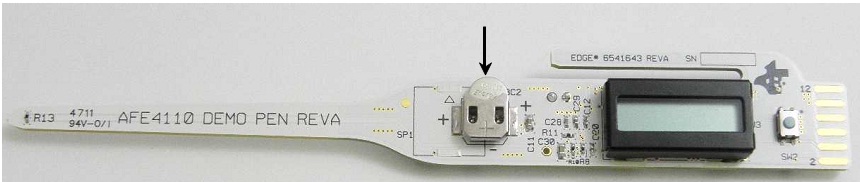

Разработчики могут оценить возможности микроконтроллера благодаря наличию миниатюрного демонстрационного модуля AFE4110DPENEVM, реализующего функцию цифрового термометра. Модуль доступен для заказа по цене 75$.
Демонстрационный модуль Texas Instruments AFE4110DPENEVM
