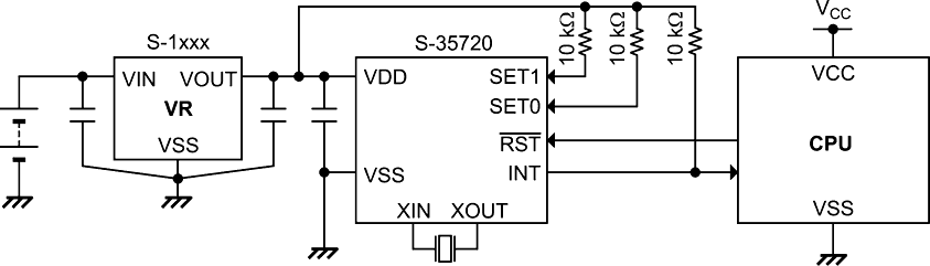

Пример включения микросхемы S-35720
Пример включения микросхемы S-35720.
Если в качестве источника питания использовать выпускаемый ABLIC LDO регулятор S-1318, можно сделать периодически работающую систему со сверхнизким потреблением тока менее 0.3 мкА. Это позволит увеличить ресурс батарей, уменьшить их размеры и создать предпосылки для использования других систем со сверхнизким энергопотреблением.
