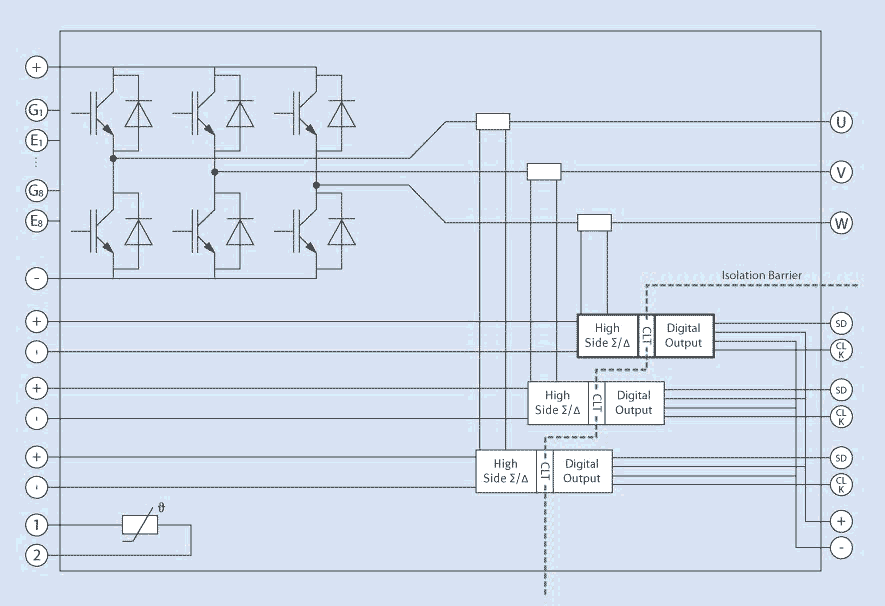

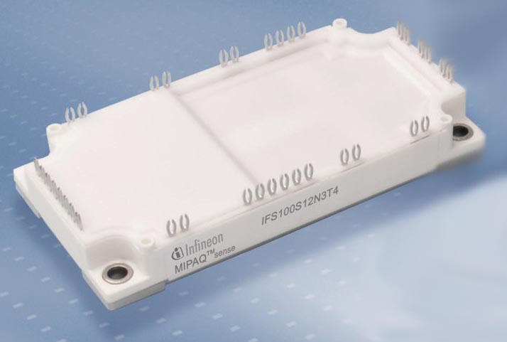

Новейшие модули MIPAQ sense компании Infineon содержат IGBT-транзисторы в конфигурации «sixpack», три токовых шунта, отвечающих самым строгим современным требованиям, и полностью цифровую систему измерения тока с гальванически изолированными выходными сигналами, основанную на методе сигма-дельта-преобразования.
Infineon - MIPAQ sense
Модули не требуют использования оптронов благодаря разработанной компанией Infineon технологии трансформаторов без сердечника (CLT), позволяющей дополнительно сэкономить место на плате. Методика измерения токов, интегрированная в MIPAQTM sense, обеспечивает получение точных данных для регулирования, а также информации о текущем состоянии. Модули MIPAQ sense рассчитаны на ток 75 А и 10 0А. Они поставляются в корпусе EconoPACK 3 с выводами PressFIT для быстрого и надежного монтажа без пайки.

Функциональная схема модуля MIPAQ sense
