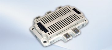

MIPAQ™ serve – это разработанный Infineon IGBT-модуль в конфигурации SIXPACK (шесть транзисторов) с интегрированной схемой управления и цифровым измерением температуры. Встроенные драйверы обеспечивают как выполнение некоторых защитных функций, так и гальваническую развязку, для чего используется технология Coreless Transformer (трансформатор без сердечника) компании Infineon.
Infineon - MIPAQ serve
Благодаря исключению оптической развязки, данная технология улучшает долговременную стабильность модуля.
Модули MIPAQ™ serve изготавливаются с применением самой последней технологии IGBT4 и поставляются в корпусах EconoPACK™ 4. Они рассчитаны на напряжение 1200 В и способны коммутировать токи 100 А, 150 А и 200 А. Напряжения питания и логические сигналы подаются через стандартизированные разъемы, а подключение к силовым шинам осуществляется винтами с резьбой M5.
Все интегрированные в модули схемы проходят полное тестирование, и их надежная работа гарантируется. Функциональные возможности модулей MIPAQ™ serve позволяют считать их решением, полностью готовым к использованию в разнообразных силовых устройствах повышенной мощности.
