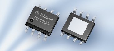

Infineon IFX1021SJ
Разработанный Infineon трансивер IFX1021SJ предназначен для локальных сетей LIN (Local Interconnect Networks). Он имеет встроенные функции «пробуждения» и защиты данных и поддерживает скорость передачи данных от 2.4 до 20 Кбит/с. IFX1021SJ устанавливается в сети LIN в качестве драйвера шины между контроллером протокола и физической шиной. Он совместим со всеми версиями стандартов LIN вплоть до V2.1 и работает в широком диапазоне напряжений питания – до 40 В.

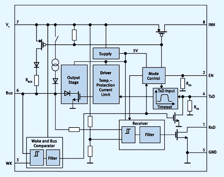

Блок-схема промышленного LIN-трансивера IFX1021SJ
