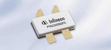

Infineon PTAC240502FC
PTAC240502FC — новейшее дополнение к семейству ВЧ LDMOS-транзисторов Infineon, предназначенное для использования в диапазоне частот 2300…2400 МГц. Этот прибор с двумя асимметричными каналами (17 Вт + 33 Вт) позволяет создавать высокоэффективные компактные усилители Догерти.

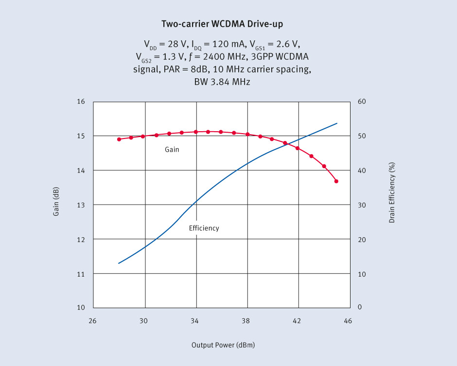

Благодаря WCDMA-сигналу с двумя несущими прибор PTAC240502FC способен обеспечить среднюю выходную мощность 10 Вт, коэффициент усиления 14 дБ и КПД = 44%, а потому является идеальным решением для 5-Вт систем мобильной связи с малыми сотами.
Рабочие характеристики системы WCDMA с двумя несущими
