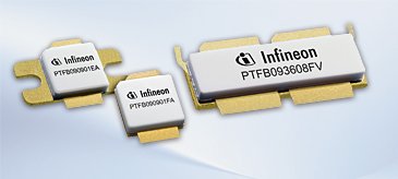

Компания Infineon пополнила свой ассортимент мощных ВЧ приборов двумя новыми транзисторами, обеспечивающими выходную мощность P1dB 360 и 90 Вт (при VDD = 28 В). Новый транзистор PTFB093608FV был усовершенствован за счет использования особого корпуса и XBT-технологии компании Infineon, что обеспечило чрезвычайно широкую полосу пропускания видеосигнала (VBW > 100 МГц) и превосходную характеристику DPD (дифференциальная фаза) благодаря улучшению характеристик импеданса в основной полосе частот (baseband). Его ключевые характеристики – конфигурация 2×160 Вт, P3dB = 56 дБм при напряжении питания 28 В, применение XBT-технологии для обеспечения широкой полосы пропускания сигнала (VBW >100 МГц), согласование по входу и выходу для простоты применения, рабочие параметры, типичные для 2C WCMDA (28 В, 960 МГц), средняя выходная мощность 160 Вт, коэффициент усиления 19 дБ и КПД стока (drain efficiency) 40%. PTFB093608FV V2 также способен работать в режиме 10:1 VSWR при 32 В, 960 МГц и с перегрузкой по входу +3 дБ, обеспечивая выходную мощность 500 Вт в непрерывном режиме (CW). PTFB090901EA и PTFB090901FA – это 90-Вт полевые транзисторы, которые имеют превосходные параметры линейности и усиления и выполнены в компактном, высокоэффективном корпусе с открытой полостью (open cavity). Для каждого транзистора имеется референсная схема.
