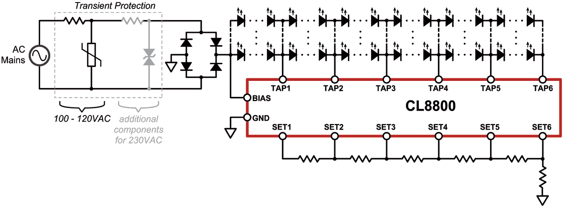

Типовая схема включения
Типовая схема включения CL8800
