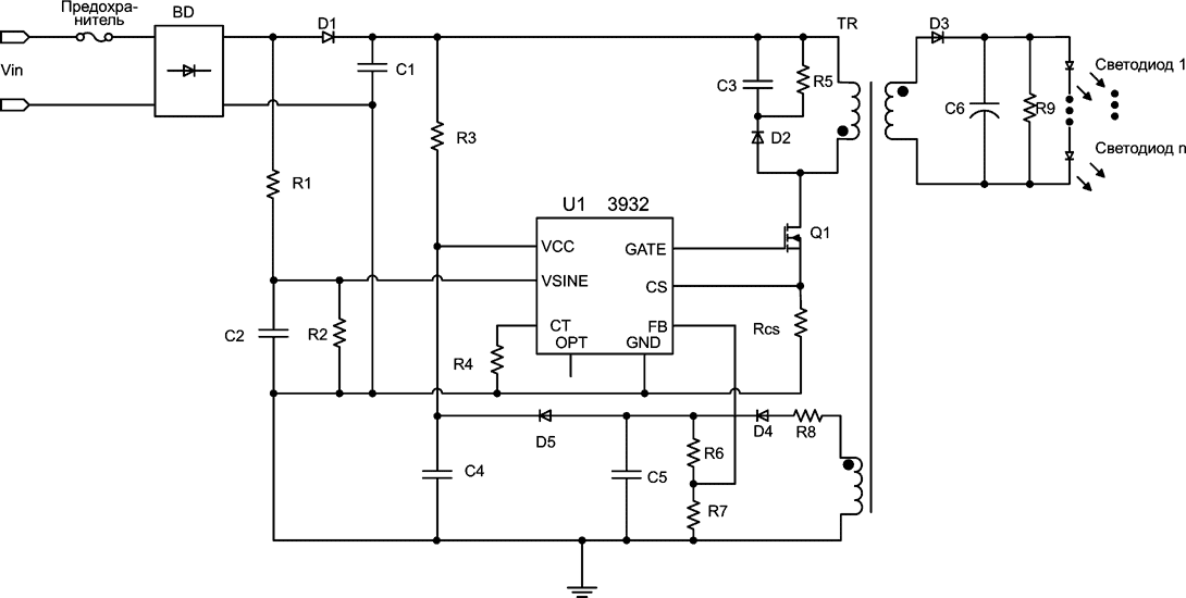

 Типовое включение IS31LT3932 в схеме изолированного драйвера
