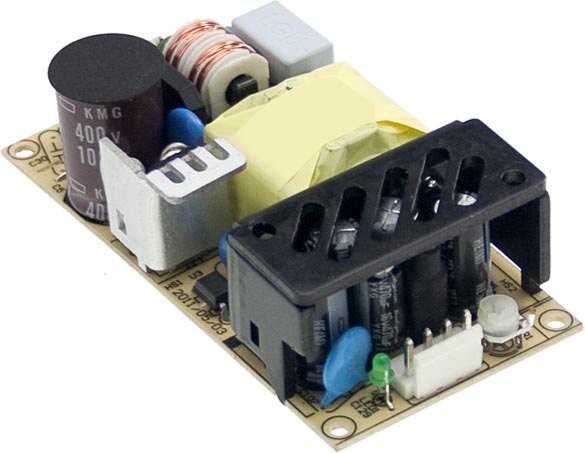

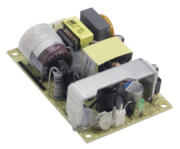

В соответствии с возрастающими требованиями по энергоэффективности, компания Mean Well разработала семейство AC-DC преобразователей на открытой плате серии EPS мощностью 25, 35, 45 и 65 Вт. По сравнению с аналогичными, ранее разработанными преобразователями серий PS, у новых моделей низкое потребление на холостом ходу (менее 0.3 Вт), КПД увеличен на 4…13% и достигает у отдельных моделей 90%. Размеры преобразователей уменьшены на один дюйм по длине и ширине. Кроме того, преобразователи мощностью 45 и 65 Вт можно заказать в перфорированном кожухе.
Mean Well - EPS-25  Mean Well - EPS-65
