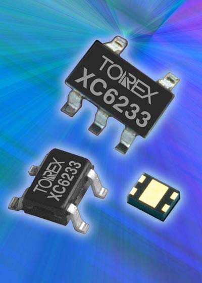

Torex Semiconductor разработала новый быстродействующий LDO стабилизатор с выходным током 200 мА, содержащий схему подавления выбросов тока.
Рассчитанные на диапазон входных напряжений от 1.7 до 5.5 В, микросхемы XC6233 выпускаются с выходным напряжением от 1.2 до 3.6 В, устанавливаемым при производстве с точностью 1% и инкрементом 0.05 В. Прямое последовательное падение напряжение при токе нагрузки 200 мА и напряжении 3.0 В равно 240 мВ, а подавление пульсаций 1 кГц составляет при этом 75 дБ. Внутренняя схема подавления пусковых токов ограничивает броски между VIN and VOUT до уровня не более 95 мА, сводя к минимуму флуктуации напряжения со стороны входа VIN. Еще одна защитная функция активируется тогда, когда выходной ток приближается к установленному пределу. Даже при коротком замыкании схема прогрессирующего ограничения снизит ток до безопасного уровня порядка 60 мА.

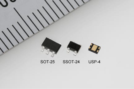

Руководствуясь требованиями своего приложения, потребитель может выбрать стабилизатор в одном из трех миниатюрных корпусов: USP-4, SSOT-24 или SOT-25. Все корпуса не содержат свинца и соответствуют требованиям директивы RoHS.
Torex Semiconductor - XC6233
