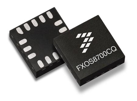

Современные операционные системы для мобильных платформ требуют наличия в устройстве различных сенсоров, выполненных по самым передовым технологиям, способных измерять внешние воздействия точнее и реагировать на них быстрее, чем когда-либо прежде. Отвечая на эти запросы, компания Freescale разработала и анонсировала новый 6-осевой прибор семейства Xtrinsic, сочетающий на одном кристалле прецизионный датчик движения и выполненные по самой передовой технологии акселерометр и магнитометр.
Новый датчик Xtrinsic FXOS8700CQ оптимизирован для применения в мобильных устройствах, включая системы расширенной реальности, игры, навигационные устройства и геолокационные сервисы, требующие прецизионных данных ориентации. Комбинационный датчик в компактном корпусе 3 × 3 × 1.2 мм дополняет портфель лучших в своем классе акселерометров MMA845x и магнитометров MAG3110, предоставляя еще больше возможностей при меньшей потребляемой мощности.
Freescale - Xtrinsic FXOS8700CQ
«Наш 6-осевой датчик фиксирует воздействия на отдельных входах и с помощью специального ПО eCompass объединяет их вместе, что позволяет выдавать более точные данные, которые можно использовать в мобильных устройствах». – сказал Seyed Paransun, вице-президент и генеральный управляющий подразделением разработки датчиков и исполнительных механизмов компании Freescale. – «Интеграция нескольких датчиков в одном электронном компоненте снижает сложность разработки комплексного системного решения, сокращает время разработки и продвижения на рынок и уменьшает затраты».
Freescale выпускает 6-осевой сенсор семейства Xtrinsic
Отличительные особенности
В 6-осевом датчике Xtrinsic FXOS8700CQ интегрированы 14-битный акселерометр, 16-битный магнитометр и высокоэффективная специализированная схема преобразования сигналов в одном компактном корпусе 3 × 3 мм. Такое решение электронного компаса (eCompass) способно обеспечить для большинства приложений основное типовое разрешение 0.1 градуса и точность лучше 5 градусов.
Датчик имеет широкий динамический диапазон ±1200 мкТл, что обеспечивает определенную гибкость при размещении устройств на печатных платах, содержащих постоянные магниты, например, в динамиках или вибромоторах. Для платформ с сильными помехами от железа датчик имеет встроенную автономную схему калибровки и компенсации смещения.
Xtrinsic FXOS8700CQ совместим с программным обеспечением Xtrinsic eCompass и калибровочным ПО, рассчитанным на широкий диапазон ресурсов, от вычислений с плавающей точкой до целочисленной арифметики, поддерживающим Android, Windows 8 и другие операционные системы.
