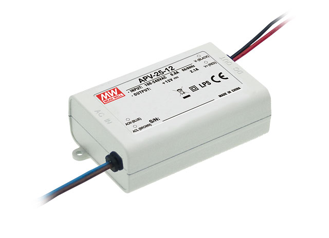

Mean Well APV-25 APV-35 APC-25 APC-35
Вслед за сериями APV/APC-12/16, Mean Well выпустила новую линейку источников питания светодиодов мощностью 25 Вт/35 Вт в недорогих пластиковых корпусах. В соответствии с концепцией, принятой для более ранних изделий, новые приборы серий APV/APC-25/35 выпускаются в вариантах стабилизаторов напряжения (APV) и стабилизаторов тока (APC). Делая акцент на минимизации цены, корректоры коэффициента мощности в эти источники Mean Well не встраивала.
Благодаря высокой частоте переключения, КПД источников APV/APC-25/35 при входном напряжении 90…264 В AC достигает 84%, что позволяет во всем рабочем диапазоне температур –30…+70 °C охлаждать их естественной конвекцией воздуха. Печатные платы приборов APV/C-25 (25 Вт) не имеют защитного покрытия, в то время как электроника источников APV/C-35 (35 Вт) обеспечена базовой защитой от влаги и пыли. Набор стандартных встроенных функций включает защиту от короткого замыкания, перегрузки и превышения входного напряжения. Приборы выдерживают перегрузку по входу до 300 В AC в течение 5 с. Изделия имеют корпуса с классом защиты IP30 и рекомендуются для питания светодиодных источников света без высоких требований к пыле- и влогозащите. Типичные области применения приборов – устройства внутреннего светодиодного освещения, светодиодная декоративная подсветка и светодиодные информационные табло.
n Well - APV/APC-25/35
Особенности:
  • Универсальный вход 90…264 В AC
  • Приборы серии APV работают в режиме стабилизации напряжения, серии APC – в режиме стабилизации тока
  • Пластиковый корпус с уровнем огнезащиты, соответствующим классу 94V-0
  • КПД до 94%
  • Охлаждение естественной конвекцией воздуха
  • Класс изоляции II
  • Защита:
    • от короткого замыкания
    • от перегрузки
    • от превышения входного напряжения
  • Низкая цена, высокая надежность
  • Стопроцентное тестирование под нагрузкой
  • Сертификаты Евросоюза (CE)
  • Габариты 84 × 57 × 29.5 мм
  • Гарантия 2 года
