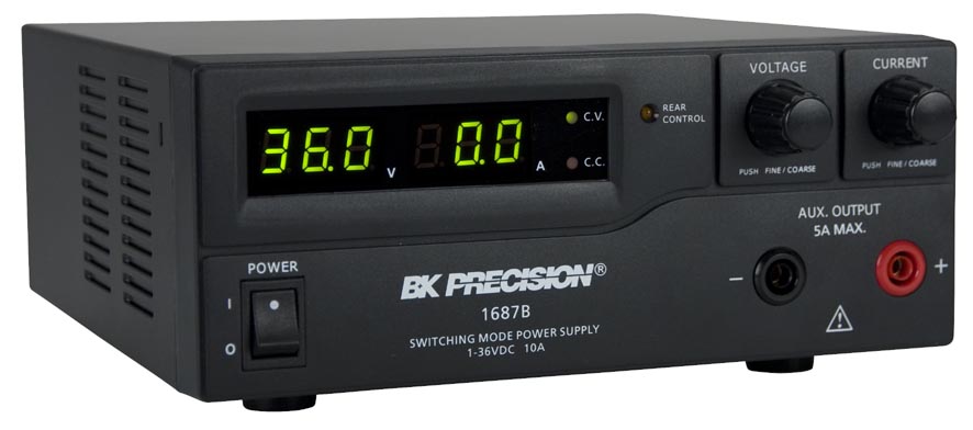

Все источники могут работать в режиме стабилизации напряжения или в режиме стабилизации тока. Грубая и точная установка тока и напряжения выполняется инкрементными энкодерами и контролируется с помощью ярких 3-разрядных семисегментных индикаторов. Компактные и дешевые импульсные источники постоянного напряжения найдут практическое применение в университетских лабораториях, у исследователей и разработчиков, в сервисных мастерских и на производстве.
Сохранив внешнее сходство с более мощными источниками питания серии B&K Precision 1900, новые приборы приобрели дополнительные выходы на лицевой панели и возможность предустановки трех фиксированных напряжений и токов для быстрого вызова часто используемых параметров. Вход аналогового дистанционного управления на задней панели позволяет управлять прибором с помощью внешнего регулируемого источника постоянного напряжения или переменного резистора.

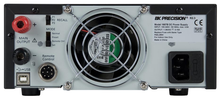

В дополнение к функциям дистанционного управления внешним аналоговым сигналом, модели 1685B, 1687B и 1688B снабжены интерфейсом USB, с помощью которого, подключив прибор к ПК, можно управлять источниками питания, используя прилагаемое ПО или посылая в приборы отдельные команды.
Все три модели имеют защиту от превышения входного напряжения, перегрева и перегрузки по току.
