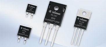

Благодаря постоянным усилиям, направленным на повышение энергоэффективности автомобильных приложений, компания Infineon совершила прорыв в области MOSFET. Новая 650-В CoolMOS CFDA – первая на рынке технология с интегрированным быстродействующим диодом, предназначенная для автомобилестроения. Она разработана специально для резонансных топологий, которые используются в таких приложениях, как зарядные устройства для аккумуляторных батарей, DC/DC-преобразователи и газоразрядные лампы высокой интенсивности в (гибридных) электромобилях.
Infineon - CoolMOS CFDA
Это новое решение объединяет в себе все преимущества быстродействующих MOSFET на основе суперперехода (SuperJunction – SJ) – повышение эффективности при работе на малую нагрузку, меньшие потери на переключение, простоту реализации и выдающуюся надежность. Отличительные особенности – более низкое удельное (area specific) сопротивление в открытом состоянии, простое управление характеристикой переключения, а также наивысшая на рынке надежность встроенного диода. Более низкие значения зарядов Qrr и Qoss при многократных переключениях встроенного диода сокращают потери на коммутацию и время задержки при включении/выключении.
Революционная технология CoolMOS CFDA, позиционирующая компанию Infineon как лидера рынка в области энергоэффективности и плотности энергии, расширяет семейство продукции CoolMOS CFD и устанавливает новые стандарты производительности в стремительно развивающемся сегменте автомобильной электроники.
