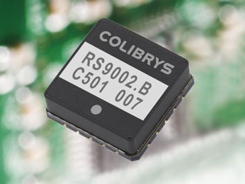

Colibrys - RS9002.B
Датчик наклона RS9002.B является одним из лучших в классе коммерческих инклинометров диапазона ±2g, обеспечивая стабильность смещения на уровне 1·10–6g
RS9002.B представляет собой идеальное решение, разработанное прицельно для задач, связанных с бурением скважин, со стабилизацией буровых платформ и инструмента в условиях жестких внешних воздействий, где требуется точность и надежность.

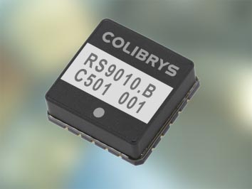

Colibrys - RS9010.B
Акселерометр RS9010.B с диапазоном измерений ±10g является оптимальным решением для построения пилотажно-навигиационных комплексов и инерциальных измерительных модулей с малым диапазоном линейных ускорений.
