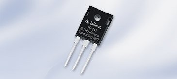

Infineon RC-H5
Новейшее поколение IGBT компании Infineon с функцией обратной проводимости было оптимизировано в соответствии с жёсткими требованиями, предъявляемыми к индукционным кухонным плитам. Новые 20-А приборы RC-H5 дополняют предыдущее поколение IGBT с функцией обратной проводимости, укрепляют лидерство семейства RC-H в области рабочих характеристик и ещё больше повышают уровни эффективности и надёжности системы.
Infineon RC-H5

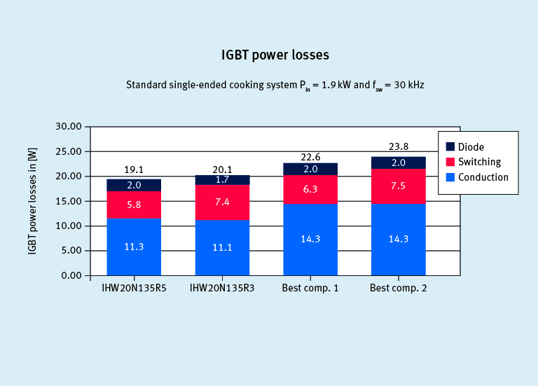

RC-H5 сокращает потери на переключение почти на 30%, что позволяет разработчикам использовать более высокие частоты переключения. В результате удаётся увеличить гибкость и эффективность системы либо снизить её общую стоимость за счёт применения катушек индуктивностей меньшего размера.
Благодаря улучшению тепловых характеристик и меньшей рассеиваемой мощности обеспечивается более высокая надёжность даже при повышенной температуре окружающей среды и в экстремальных условиях. Мягкое переключение уменьшает уровень электромагнитных помех, таким образом, снижаются требования к фильтрации сигнала и общая стоимость конечной системы.
Потери мощности IGBT
Infineon RC-H5
