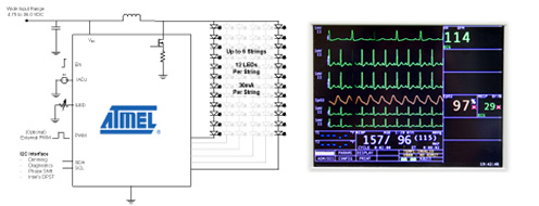

Семейство 8-канальных драйверов светодиодов с интегрированным повышающим преобразователем, интерфейсом I2C и источником втекающего тока (60 мА/канал) позволяет реализовать 12-уровневую регулировку яркости
Компания Atmel анонсировала новое семейство 8-канальных драйверов светодиодов с интегрированным повышающим преобразователем, которые позволят реализовать завершенное решение системы управления питанием с поддержкой запатентованной технологии Efficiency Optimizer для приложений подсветки ЖК панелей и матриц мониторов. Семейство микросхем MSL3080/86/88 идеально для применения в индустриальных приложениях подсветки: ЖК дисплеях в инструментах и приборах, медицинских приборах, авиационном оборудовании, автомобильных дисплеях.
Atmel выпускает семейство 8-канальных драйверов светодиодов для подсветки LCD панелей и мониторов
Представленные микросхемы драйверов разработаны по надежной и проверенной технологии, а также реализуют запатентованную схему управления и контроля, что повышает их эффективность работы свыше 92% даже для 20 Вт светодиодной подсветки. При совместном использовании с микроконтроллерами AVR, включая серии tinyAVR и megaAVR, возможно разрабатывать гибкие решения, имеющие всесторонние схемы контроля и мониторинга работы системы светодиодной подсветки, наряду с диапазоном ШИМ диммирования 5000:1, которого достаточно для многих приложений.
Драйверы серии MSL3086 и MSL3088 оснащены механизмом автоматической фазировки линеек светодиодов, который позволяет снизить уровень электромагнитных помех и акустический шум. MSL3088 имеет вход для сигнала синхронизации видео для приложений, которые требуют синхронизации с частотой обновления дисплея, например в небольших телевизорах и мониторах для устранения артефактов и эффекта ореола на изображении.
Драйвер MSL3080 позволяет разработчику использовать встроенные источники тока параллельно для повышения тока через светодиоды до 480 мА.
Основные параметры и характеристики драйверов серии MSL3080/86/88:
  • I²C интерфейс управления;
  • количество каналов (линеек светодиодов) – 8;
  • количество светодиодов на одном канале – 10;
  • максимальный ток одного канала – 60 мА;
  • разрешение ШИМ – 12 бит;
  • рабочая частота повышающего преобразователя 625 кГц, встроенные FET;
  • встроенные схемы защиты от короткого замыкания и обрыва светодиодов в каналах, схемы защиты от перенапряжения встроенного преобразователя, температурная защита;
  • установка выходного тока с помощью внешнего резистора.
