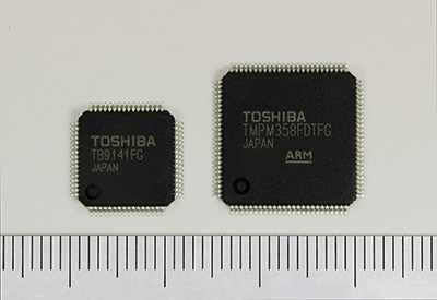

Компания Toshiba объявила о выпуске чипсета для мониторинга состояния литий-ионных автомобильных аккумуляторов. Входящая в состав чипсета микросхема мониторинга состояния аккумулятора является первым в отрасли устройством, способным обслуживать до 16 аккумуляторных ячеек, что позволит сократить количество компонентов и создать простые и дешевые системы контроля.
Toshiba - TB9141FG TMPM358FDTFG
Новый чипсет, состоящий из микросхемы мониторинга аккумулятора (TB9141FG) и микроконтроллера (TMPM358FDTFG), определяет уровни оставшегося заряда и перераспределяет их между ячейками, также он может определить аварийное состояние аккумулятора. Это идеальное решение позволяет применить передовые технологии управления аккумулятором, необходимые для гибридных автомобилей и электромобилей.
TB9141FG выдерживает напряжение до 96 В и может осуществлять мониторинг литий-ионного аккумулятора с 16 ячейками. Микросхема способна поддерживать связь в зашумленной среде благодаря дифференциальной передаче сигналов между соединенными последовательно двумя или более TB9141FG, что очень важно для автомобильных приложений.
TMPM358FDTFG представляет собой 32-разрядный RISC-микроконтроллер с ядром ARM CortexTM-M32 и соответствует требованиям функциональной безопасности (стандарты IEC61508/ISO26262). Благодаря функции резервного копирования RAM, режиму сна и оригинальным технологиям компании Toshiba, обеспечивающим низкое потребление мощности, микроконтроллер позволит создать систему мониторинга с пониженным энергопотреблением.

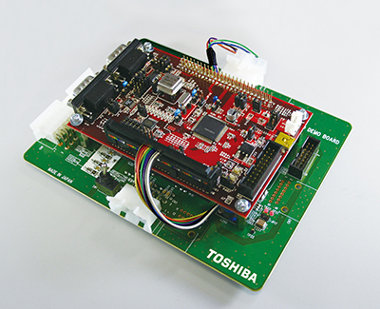

Toshiba выпустит оценочную плату, состоящую из TB9141FG и TMPM358FDTFG, а также библиотеку программ. Это позволит клиентам с легкостью создавать свои собственные системы мониторинга аккумуляторов.
Toshiba - оценочная плата
