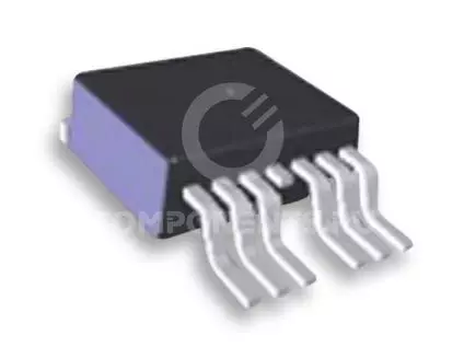

Vishay Intertechnology представила новый мощный, n-канальный TrenchFET MOSFET на напряжение 40 В, соответствует требованиям стандарта AEC-Q101. Разработанный для использования в автомобильных системах, SQM200N04-1m1L – первый мощный MOSFET компании Vishay в 7-выводном корпусе D2PAK, обладающий низким сопротивлением в открытом состоянии и большим допустимым током.
