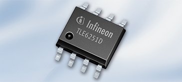

Infineon TLE6251D
Компания Infineon начала серийное производство высокоскоростного CAN-трансивера TLE6251D с функцией «пробуждения» шины. Новый трансивер разработан в соответствии с требованиями мировых OEM-производителей. Это означает, что TLE6251D может использоваться по всему миру, позволяя производителям легко встраивать его в свои разработки, не беспокоясь о сертификации.
TLE6251D имеет вход Vio, позволяющий устанавливать напряжение интерфейса приема/передачи микроконтроллера для взаимодействия с 5 В и 3.3 В микроконтроллерами. Через данный вход также осуществляется питание, что дает возможность отключать 5 В питание CAN-трансивера. Это означает, что функция «пробуждения» шины остается активной, в то время как требования по току покоя на системном уровне и, следовательно, соответствующие выбросы CO2 автомобиля сокращены до минимума.
Infineon - TLE6251
Новый высокоскоростной CAN-трансивер TLE6251D имеет скорость передачи данных до 1 Мбод и обладает широким набором новых встроенных функций, к которым относятся очень низкий ток утечки шины в режиме пониженного потребления и подключение шины к земле через согласованную нагрузку в дежурном режиме. Особенностью нового трансивера также является наличие тайм-аута передатчика, что предотвращает блокировку шины в случае отказа микроконтроллера.
Кроме того, максимальный ток в случае короткого замыкания шины CAN может быть уменьшен до значения, не превышающего 100 мА, что позволяет использовать стабилизаторы на меньшее напряжение. TLE6251D обладает превосходной устойчивостью к воздействию электромагнитных помех. Благодаря своим характеристикам 8-выводной трансивер TLE6251D великолепно подходит для разработки автомобильных устройств, в которых используются высокоскоростные CAN-трансиверы с функцией «пробуждения» шины.
