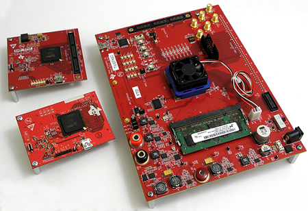

Компания Arrow Electronics анонсировала два новых оценочных модуля, которые смогут упростить разработку систем преобразования данных. Модули TSW1405EVM и TSW1406EVM разработаны совместно с компаниями Texas Instruments (TI) и Lattice Semiconductor (Lattice) и выполнены на базе программируемой вентильной матрицы (FPGA, Lattice) и микросхем АЦП и ЦАП (Texas Instruments), соответственно. Как единственный дистрибьютор, поддерживающий продукты двух указанных компаний, техническая команда Arrow Electronics в состоянии оказать помощь во всех аспектах представленных решений.
Arrow Electronics сообщила о доступности оценочных модулей для разработки высокоскоростных систем преобразования данных
Модуль TSW1405EVM – это недорогая плата захвата данных, которая может использоваться для оценки параметров и характеристик самых популярных микросхем высокоскоростных АЦП компании TI. Модуль TSW1406EVM представляет собой плату генератора эталонных данных для микросхем ЦАП. Оба модуля поддерживают работу по высокоскоростной шине LVDS, позволяющей передавать/получать 16-битные выборки на скорости до 1 Гвыб/с. Платформы поддерживают 64-битную глубину выборки с возможностью сбора данных максимум с 8 каналов одновременно.
Каждый модуль выполнен на программируемой вентильной матрице LatticeECP3 FPGA, которая взаимодействует непосредственно с АЦП или ЦАП. Для ускорения разработки систем, компании TI и Lattice работали вместе над созданием проектных файлов HDL для FPGA для работы с различными АЦП и ЦАП, включая:
  • ADS4149 и ADS61B49 (14 бит, 250 млн.выб/с, один канал),
  • ADS4249 и ADS62P49 (14 бит, 250 млн.выб/с, два канала),
  • ADS5400 (12 бит, 1000 млн.выб/с, два канала),
  • ADS5463 (12 бит, 500 млн.выб/с, один канал),
  • ADS58C48 (11 бит, 200 млн.выб/с, четыре канала).
Для каждого оценочного модуля доступны комплекты ПО для компьютера с интуитивно-понятным графическим пользовательским интерфейсом. Настройка и работа с модулями осуществляется через USB соединение с ПК. Через этот же интерфейс осуществляется передача данных и подается напряжение питания на модули.
