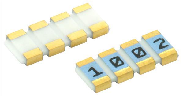

Vishay Intertechnology объявила, что журнал Electronic Products удостоил премии Продукт 2012 Года ее серию прецизионных тонкопленочных SMD резисторных сборок PRAHT.
Редакция журнала Electronic Products ежегодно присуждает награды лучшим продуктам, признанным наиболее значимыми новинками, из тысяч, появляющихся в течение года. При выборе лауреатов учитываются их серьезные технологические преимущества, новшества в конструкции и исполнении, или улучшенные ценовые и качественные параметры. Серия Vishay Sfernice PRAHT была выбрана за особые характеристики при работе в высокотемпературных скважинных датчиках и авиационных системах.
Vishay - PRAHT   Product of the Year Award
В январском выпуске журнала за 2013 год представлены лауреаты премии Продукт 2012 года с кратким описанием каждого продукта. Четырехрезисторная сборка Vishay PRAHT имеет диапазон рабочих температур от −55 °C до +215 °C, максимальную температуру хранения до +230 °C, и является первой в отрасли резисторной сборкой, выполненной на основе тонкопленочной технологии. В этих сборках высокие рабочие температуры дополняются эксплуатационной стабильностью в 0.7% после 2000 часов работы при номинальной мощности и температуре +215 °C, а также жестким ТКС 10 ppm/°C, отличной точностью согласования TКС до 2 ppm/°C и низким допуском до 0.05%.
Серии PRAHT выпускается с расстоянием между выводами 1 мм, 1.35 мм или 1.82 мм в диапазоне значений сопротивления от 10 Ом до 2 МОм с мощностью резисторов от 10 мВт до 20 мВт. Такие резисторы идеально подходят для датчиков уровня масла и давления, для измерения температуры в скважинах, авиационных двигателях и тормозных системах.
