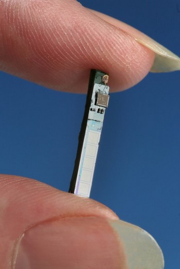

Прототип электронного имплантата длиной всего 14 мм в объеме не превышает нескольких кубических миллиметров (Фото: EPFL).

Устройство было разработано группой ученых под руководством Джованни де Микели и Сандро Каррара. В электронном имплантате, занимающем объем всего несколько кубических миллиметров, сконцентрировано несколько технологий, в его состав входит пять сенсоров, радиопередатчик и система питания (Рисунок 2). Вне тела человека используется специальный модуль (Рисунок 3), который обеспечивает питанием имплантат, получает от него данные и затем по каналу Bluetooth передает их в мобильный телефон, который, в свою очередь, отправляет их к врачу по сотовой сети (Рисунок 4). Чип излучает радиоволны в безопасном частотном диапазоне.

При разработке чипа особое внимание уделялось сенсорам. Для определения наличия целевого вещества в теле человека, например, лактата, глюкозы или аденозинтрифосфата, поверхность каждого сенсора покрывается ферментом. «Потенциально, с помощью сенсоров мы могли бы обнаруживать все что угодно», объясняет Де Микели. «Но ферменты живут ограниченное время, а мы должны были разработать сенсоры с максимальным сроком службы». Ферменты, тестирующиеся сейчас, показывают хорошие результаты работы в течение уже полутора месяцев, такого срока будет достаточно для многих приложений.
При разработке электроники чипа также встретились значительные проблемы. «Было не так просто создать систему, для питания которой было бы достаточно мощности 1/10 Ватта», говорит Де Микели. Трудности были и при создании миниатюрной катушки, получающей энергию от внешнего модуля питания и передачи данных.

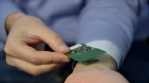

Для питания имплантата и передачи данных от него используется специальный беспроводной модуль (Фото: EPFL).
