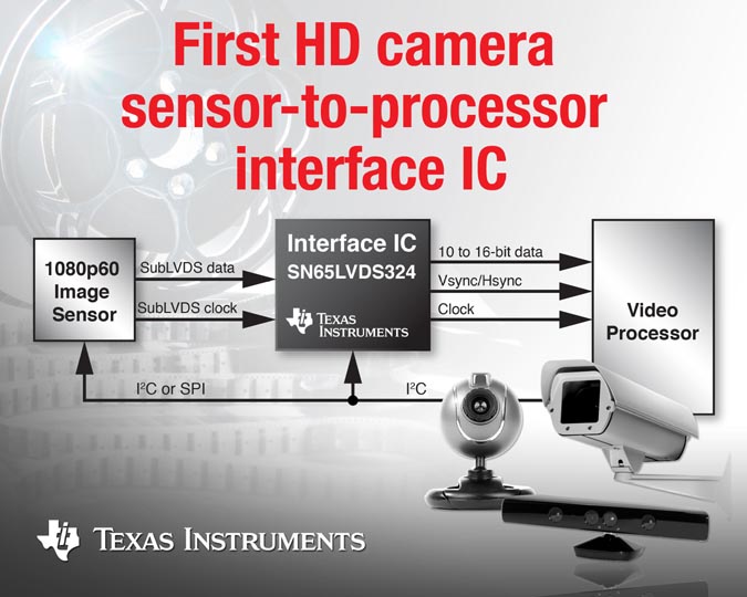

Texas Instruments (TI) представила первую в отрасли микросхему приемника для сенсора изображения, которая служит в качестве специализированного моста LVDS (дифференциальная передача низковольтных сигналов) между сенсорами изображения и процессорами. По сравнению с существующими решениями на основе ПЛИС (FPGA), SN65LVDS324 позволяет сократить количество компонентов на 20%, потребление энергии более чем на 10% и размер корпуса на 50%. SN65LVDS324 обеспечивает изображение с разрешением Full HD, 1080p60 в целом ряде приложений для видеосъемки, включая IP-камеры видеонаблюдения и системы видеоконференций, а также промышленное, потребительское и профессиональное оборудование для видеозаписи.
Texas Instruments - SN65LVDS324
Основные характеристики и преимущества SN65LVDS324
  • Оптимизированное решение для интерфейса сенсор-процессор: Как выделенный мост для видео потоков между сенсорами HD изображения и процессорами, SN65LVDS324 обеспечивает до 20% снижения стоимости комплектующих, в сравнении с существующими решения на основе ПЛИС.
  • Выделенный интерфейс сенсор-процессор: При реализации систем с разрешением 1080p60 энергопотребление SN65LVDS324 составляет, обычно, менее 150 мВт, что более чем на 10% меньше, в сравнении с существующими решениями на основе ПЛИС.
  • Минимальные размеры корпуса: Специально разработанная функциональная структура обеспечивает сокращение размеров на 50%, в сравнении с существующими решениями на основе ПЛИС.
  • Превосходное разрешение видео: Поддерживает широкий диапазон разрешений и кадровых частот, вплоть до Full HD 1080p60.
SN65LVDS324 является продолжением популярной технологии последовательных интерфейсов FlatLink TI и FlatLink 3G, которая сокращает количество сигнальных линий, используемых для шинных структур синхронной параллельной передачи данных, без потери пропускной способности. Она также оптимизирована для работы с различными процессорами для видео приложений, включая OMAP и DaVinci компании TI.
