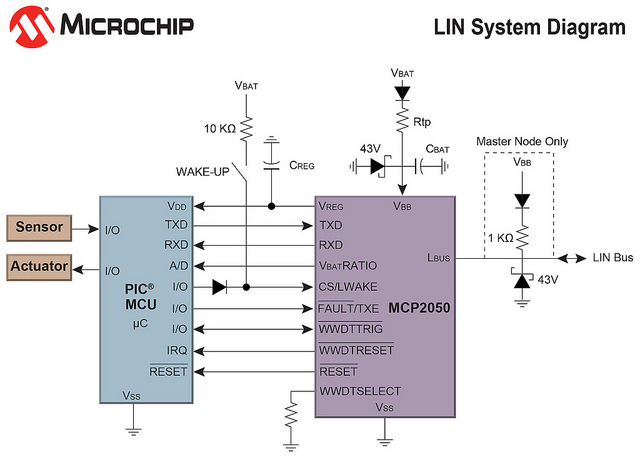

Microchip: Блок-схема автомобильной LIN системы
