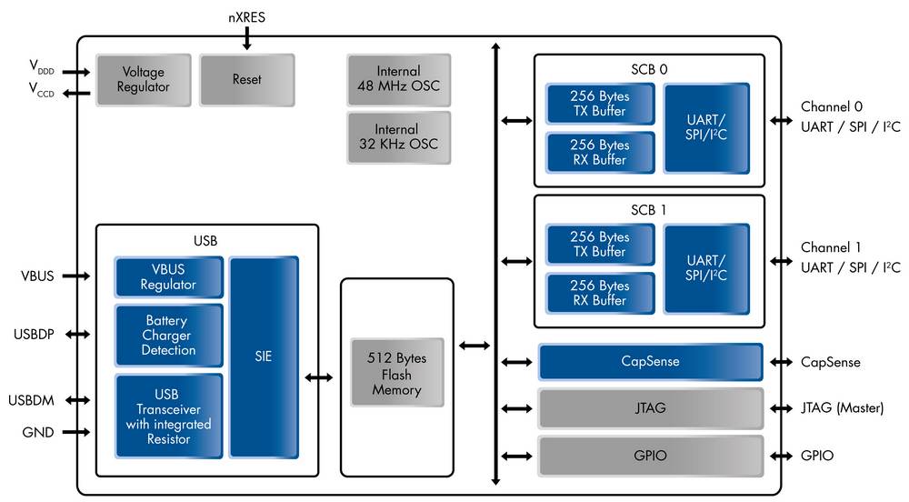

Блок-схема контроллера USB-UART/SPI/I2C Cypress семейства CY7C6521x

Контроллеры USB-UART/SPI/I2C поддерживают независимое конфигурирование последовательных каналов обмена UART, SPI и I2C, а двухканальный вариант контроллера, помимо этого, позволяет использовать любые два протокола для одновременной работы с различными устройствами.
Интегрированная технология емкостного сенсорного интерфейса позволяет реализовать подключение до 8 сенсорных кнопок с дополнительным функционалом автоматической настройки. Поддержка спецификации USB-IF Battery Charging позволит применять контроллеры в портативных устройствах.
Все контроллеры представленного семейства не требуют программирования; изменение параметров и выбор последовательных каналов осуществляется с помощью программной утилиты для конфигурирования.
