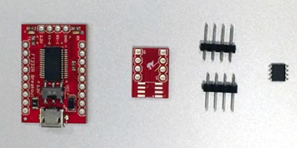

Для изготовления моста нужно заказать совсем немного деталей:
Кол-во
Компонент
Источник
Номер по
каталогу
1
Плата преобразователя
USB-UART
Sparkfun
BOB-12731
$14.95
1
Плата для корпуса SOIC
Sparkfun
BOB-00494
$2.95
1
Штыревые контакты 0.10”
Sparkfun
PRT-00116
$1.50
1
Микросхема изолятора
SI8421BB-D-IS
Digikey
336-1756-5-ND
$1.46
Полная стоимость этих компонентов без учета доставки составляет $20. У большинства конструкторов в работе всегда находится хотя бы один проект, поэтому, объединив заказы элементов для изолятора и текущих разработок, стоимость доставки можно существенно снизить. Полный набор компонентов может выглядеть примерно так, как показано на Рисунке 1.

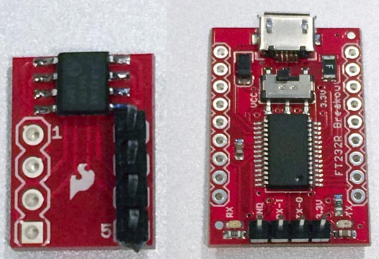

Установка микросхемы в корпусе SOIC-8 на плату BOB
Рисунок 2. Установка микросхемы
в корпусе SOIC-8 на
плату BOB.
Для начала припаяйте изолятор к плате для установки корпуса SOIC (Рисунок 2). Затем запаяйте штыревые контакты, как указано на Рисунке 3.

Для платы моста USB-UART требуется 4-контактный штыревой разъем, через который будут выведены сигналы Gnd, Tx, Rx и VCC.

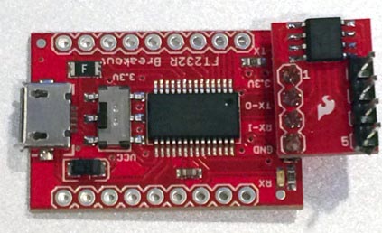

Изолированный мост USB-UART в сборе
Рисунок 4. Изолированный мост USB-UART в сборе.
Теперь плату с микросхемой изолятора можно припаять непосредственно к плате моста USB-UART (Рисунок 4). Вывод 1 микросхемы SI8421BB-D-IS должен получать питание 3.3 В от микросхемы FT232R, установленной на плате преобразователя. На этом сборка изолированного моста USB-UART заканчивается!

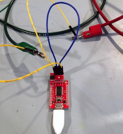

Испытания преобразователя
Плата преобразователя USB-UART питается напряжением 5 В через подключенный к хосту кабель USB. Установленная на плате микросхема FT232R вырабатывает напряжение 3.3 В, используемое для питания первичной стороны изолятора. Вторичная сторона получает питание от исследуемого устройства, которое может равняться либо 3.3 В, либо 5 В. Простейшим способом проверки изолированного преобразователя будет подключение питания и земли к вторичной стороне SI8421BB-D-IS и непосредственное соединение выводов Tx и Rx (Рисунок 5). Очень удобно для установки платы изолятора, что немаркированные контакты корпуса SOIC-8 непосредственно соответствуют шелкографии на плате преобразователя USB-UART, так что контакты Vcc, Tx, Rx и GND на обеих платах оказываются друг против друга.
Проверка преобразователя
Рисунок 5. Проверка преобразователя.

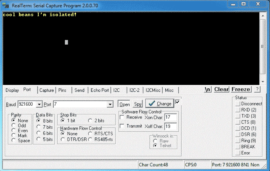

Наконец, пришло время испытаний платы. Запустите свою любимую терминальную программу и откройте виртуальный COM-порт, созданный драйвером FTDI. Чтобы не связывать себя никакими ограничениями, скорость обмена с терминалом я установил равной 921.6 Кбит/с. Ввод в терминал посылает в изолятор данные, которые, вернувшись по замкнутой петле, будут появляться в окне терминальной программы (Рисунок 6). О возникновении проблем будут сигнализировать имеющиеся на плате светодиоды Tx и Rx. При вводе в терминал должны гореть оба светодиода. Если один из них погас, вы поймете, на какой из сторон изолятора следует искать неисправность.
Кольцевой тест изолированного моста USB-UART
Рисунок 6. Кольцевой тест изолированного моста USB-UART.
