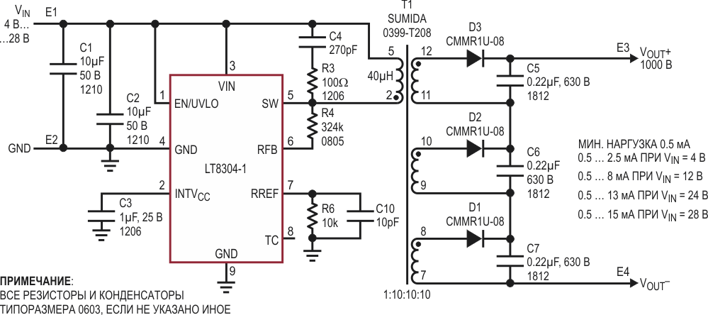

Преобразователь входного напряжения 4…28 В в напряжение 1000 В/15 мА
Отличительной особенностью микросхемы обратноходового преобразователя LT8304-1 является небольшое количество необходимых внешних компонентов. На Рисунке 1 показана законченная схема, преобразующая напряжение от 4 В до 28 В в напряжение 1000 В при максимальном токе нагрузки 15 мА. Значение допустимого выходного тока увеличивается с ростом входного напряжения, достигая 13 мА, когда входное напряжение становится больше 24 В. Способность LT8304-1 измерять выходное напряжение с помощью сигнала, снимаемого с первичной обмотки трансформатора, делает ненужными как громоздкий делитель напряжения, так и оптическую развязку.
Изолированный обратноходовой преобразователь с выходным напряжением 1000 В
Рисунок 1. Законченный изолированный обратноходовой преобразователь
входного напряжения 4…28 В в напряжение 1000 В/15 мА.
Подробное руководство по расчету допустимых напряжений и токов компонентов, окружающих LT8304-1, можно найти в техническом описании микросхемы. Примечательно, что в этом 1000-вольтовом решении используется трансформатор с тремя разделенными вторичными обмотками. Отношение числа витков первичной обмотки к числу витков вторичных обмоток равно 1:10:10:10, а не 1:30, как было бы в случае одной вторичной обмотки. Трансформатор 1:10:10:10 позволяет распределить высокое выходное напряжение между тремя высоковольтными выходными диодами и тремя высоковольтными конденсаторами. При этом требования к максимально допустимому напряжению отдельных компонентов снижаются втрое, давая больше возможностей для выбора выходных диодов и выходных конденсаторов.

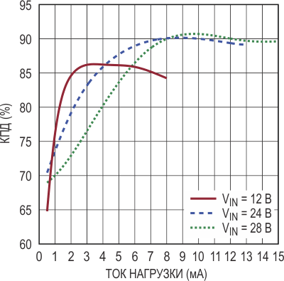

Рисунок 2. Зависимость КПД схемы на Рисунке 1 от тока
нагрузки при различных входных напряжениях.
На Рисунке 2 представлены графики зависимости КПД от тока нагрузки для различных входных напряжений. Пиковый КПД обратноходового преобразователя достигает 90.5%. Даже без оптоизолятора качество стабилизации остается хорошим при разных входных напряжениях, и, как видно из Рисунка 3, характеризуются типовыми значениями от 2% до 3%.

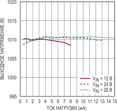

Рисунок 3. Зависимость выходного напряжения схемы на Рисунке 1
от тока нагрузки при различных входных напряжениях.

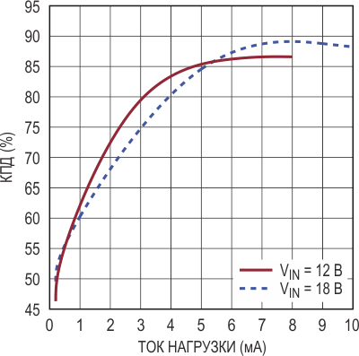

Рисунок 5. Зависимость КПД схемы на Рисунке 4 от тока нагрузки

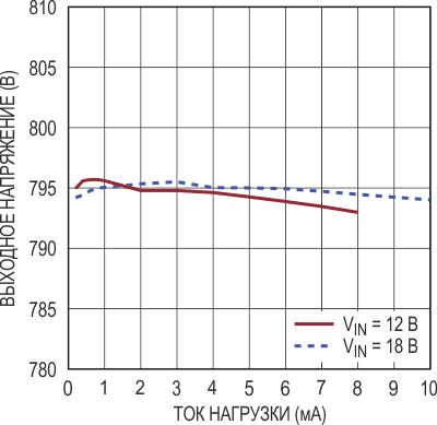

Рисунок 6. Зависимость выходного напряжения схемы на Рисунке 4 от
